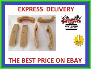

    У меня есть натяжитель с изменяемыми фазами у которого лопнула нижняя планка. Есть мысль переставить на него целую планку с натяжителя без изменяемых фаз. Вопрос в том одинаковые ли у этих натяжителей нижние части и можно ли их просто поменять?

    Буду ждать, попробую пока поставить новые планки если придут конечно :laugh:. Как поставлю, напишу как все прошло.
    http://www.ebay.co.uk/itm/BRAND-NEW...V6-/321106916542?ssPageName=ADME:L:OC:GB:3160

    хотел узнать, это та часть которая на цепь давит? что-то на вид какие то пластмассовые. если не ошибаюсь, то во 2 части данной темы клубень делал их из какого то металла, в каком-то космическом заводе. у него борозды были от цепи (как то так). я так называемую лыжу в руках не держал, у тебя на фазорегуляторе, который без електронатяжителя эта лыжа из чего сделана? я спрашиваю так, ради интереса

    Из башмака натяжителя цепи мотора от Волги в течении часа выпиливается. У меня самодельный башмак 100т.прошёл,пока я его не сломал случайно. Башмак в любом магазине 35 р стоит.

    дмитрий, хоть от велосипеда. я просто понять не могу :как ответсвенная часть, которая трется об цепь может быть сделана из пластмассы, просто в башке не укладывается.:confused:

    Из пластмассы сделан! Лучше пускай лыжу пластмассовую стирает чем цепь жрёт. :nod:

    Насчет пластмассы: каждый матерриал хорош на своем месте,башмаки из пластмассы идеально работают.
