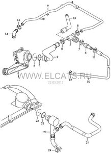

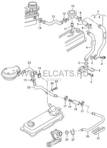

    Подскажи пожалуйста.
    Мне нужен шланг который отходит от трубки (поз.2)
    Вот только смущает меня что схема эта на 98 год
    а судя по каталогу на мой 96 год схема вот такая
    но у меня что-то совсем не так.
    трубка один в один как (поз.2) на верхней схеме и от неё идёт шланг на (поз.10)
    По идеи должен быть шланг (поз.13) на верхней схеме, но он ли это ?

    №13 с первой схемы тебе нужен, идет от пластиково патрубка из картера к нижнему входу пластиково патрубка перед дз, кстати его вместо оригинального можно поставить шланг от вкг классики (карб) - отрезается чуть и ставится без проблем, он тоже бензостойкий и стоит 50р, стоит у меня больше года.

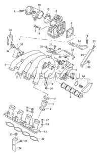

    мужики, кто знает номера прокладок, которые стоят между впускным коллектором и дрыгуном (вроде силиконовые- 4 шт), по existu дает тока одинарную- паранитовую.:hi::help:двигатель adr 97 год, пластиковый впускной коллектор ,с изменением длины впускного коллектора-это типа данные:flirty:

    на А4 до 99г был алюминиевый коллектор, пластиковый был на пассатах б5 и А4 с 99г, может в этом разница прокладок... И еще часть за коллектором, которая соприкасается с блоком, и в которой стоят форсунки - у обоих алюминиевая, но диаметр каналов разный, это точно, знаю, т.к. хотел установить себе тоже пластиковый, но различий довольно много выходит.

    разница то х... с ним, мне бы номерочек мож у кого etka c elza ой есть мож посмотрят:cry:
