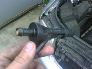

    сегодня снял патрубок перед ДЗ, оказалось мембранного клапана там и подавно не было, патрубок замасленный, ДЗ тоже немного в соплях, все вычистил, запихнул в него новый грибок (мембрану), все по руководству (страницей выше), подчистил немного ДЗ и ближайшие патрубки (один из патрубков, тонкий, который отходит от клапана ваще как пластилиновый, под замену, покопаюсь на рынке, поищу замену, записал все параметры, нет желания брать оригинал за 1000 руб, ничего в нем особенного нет). Затем снял эжекционный насос, продувался только в две стороны, 3 позиция (внизу) была вовсе забита, не продувалась ни туда, ни обратно, вобщем пытался разобрать его, как делали коллеги, но он разбору не поддался (((, надломил кусочек, к счастью без дырок ) пол балона карбклинера исправило ситуацию с продувкой, теперь с 3 позиции продувался в обе стороны, все как в мануале по проверке. К сведению ижекционный насос внутри с оранжевой завихрующейся фиговиной (на фотке), кто-то из наших такое вфкладывал, думал, что самопал, оказывается, этот завихритель похоже должен быть там.
    На днях еду в литву, побеждать свою ошибку по вагкому 00561 адаптация смеси 15-00 меньше нижнего предела на ХХ. Поищу лямду и ДМРВ, всяко они там дешевле. Ну а если и это не поможет - продам ее нафиг!!!

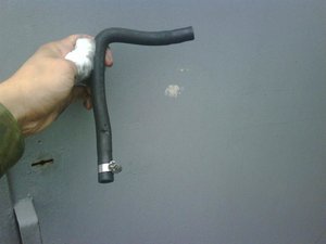

    Вот и эжекционный насос с завихрителем внутри и патрубок, который уже как пластилин (под замену)

    Сто раз уже обсуждалось по 00561 ! И у меня тоже была! Всё лечится устранением подсосов воздуха! Делай опресовку впуска на прдмет выявления дыр и утсраняй их! Одну проблему по дырам ты уже решил установив клапан в патрубок ДЗ (у меня было тож самое)... ещё проверь рабочий ли электромагнитный клапан адсорбера! На корпусе воздушного фильтра он находится. Если он залип в открытом положении то и из него будет сосать неучтённый воздух! Так же нужно проверить всю ВКГ, а особенно патрубок Г-образный что выходит из блока под впускным коллектором... это больно место у всех. Он рассыпается или имеет трещины что опятьже приводит к подсосам. Параметры лямбды какие у тебя? должны на прогретой машине значения меняться от 0,1 до 0,9 с интервалом 2 раза в секунду. Если значения не те то подыхает, если вообще не меняются значеня то уже подохла, тогда уже под замену! Короче - 00561 - это подсосы неучтённого воздуха! Делай опресовку, устрани подсосы и будет тебе СЧАСТЬЕ!

    карбклинер, кто то писал, растворит твой грибок (и) в эжекционнике, меняй на новый эжекционник:nod:
