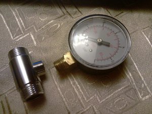

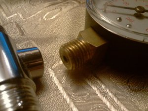

    Сейчас прямо под рукой вот такой) :D
    Какой нужен?)

    Ну если у тебя система пустая-то пойдёт.В заряженной-до 7.5 бывает до компрессора.Купишь головку-соединяй маленькую и манометр шлангом на хомутах-вот и метрологическая станция для личного пользования.

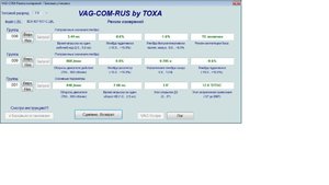

    Народ, Хелп, кто шарит в Ваг коме и диагностике, сделал тест по группам 008, 009, 001.
    У меня постоянно вылазит ошибка 00561 адаптация смеси 15-00 выход из диапазона адаптации, меньше нижнего предела (на холостых оборотах) спорадическая.
    Не знаю, связана ли она с моей проблемой, но Машина ведет себя хаотично, то работает спокойно, то начинает трястись на ХХ (особенно в пробках), проедусь по трассе - все ок, приезжаю в город, немного по городу и по пробкам - начинается легкая тряска на ХХ (замечаю даже по трясущейся ручке КПП ).
    - Недавно менял ГРМ, цепь, все ролики и натяжители, ошибка как была, так и осталась.......
    - До появления ошибки помню мыл форсунки (карбклинером), заменил на них резиновые уплотнители, после чего только купил шнурок и проверял..
    - брызгал Карбклинером на ДМРВ - хитачи
    - ДЗ чистилась и адаптировалась
    - заменил 2 патрубка системы ВКГ, один из них был треснутый, думал что поможет (не помогло)
    - менялся ДТОЖ (безрезультатно )
    - заменил свечи (меняю раз в полгода )
    - масло, и бензин лью качественный
    - заменил топливный фильтр и воздушный фильтр

    Тенденция к обогащению смеси на хх.Расхода воздуха не видно,другую группу надо.

    Какие группы смотреть?

    Добавь группу с расходом воздуха.
