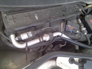

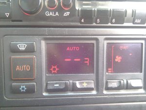

    Продолжаю свою эпопею с кондеем)
    При нажатии на "снежинку" ни компрессор, ни вентилятор не вращаются...
    Это потому что в системе нет нужного давления, правильно?
    Уважаемый dima b, никак не могу найти в ЮЗАО переходник QC12, может быть этот подойдет?
    http://tisa-climate.ru/tools/spare_parts/nipple_wigam/nipple_m1_4_r134a_v_rk?_openstat=bWFya2V0LnlhbmRleC5ydTvQndC40L_Qv9C10LvRjCBNMS80Ii1SMTM00LAvVi1SSy1XSUcgKDEw0YjRgtGD0LopOzdJSWdTakZoUjlsMDN5T3JsN0lNakE7
    И, честно говоря, не совсем понимаю как к нему подключить этот баллончик?
    http://qwent.ru/goods/r134a_08
    По поводу переходников, в описании и у того, и у другого указывается 1/4 SAE, это то, что нужно?
    Фотки 52 и 53-ей группы прикладываю.

    Это не переходник,нипель заправочного порта(такой-же как в шине).Переходник выглядит как быстросъёмная соединительная головка пневмосетей для присоединения пневмоинструмента. К балончику надо насадку с иглой и и шланг присоединить к переходнику.
    А насчёт магазинов: в 350тысячном г.Владимир я знаю два магазина холодильного оборудования,где всё это продаётся, думаю и в ЮЗАО таковые имеются.
    Поделился -бы своими проблемами чуть раньше,а то я со всем необходимым оборудованием был позавчера у метро Багратионовская-по-моему как раз ЮЗАО.
    Когда газа нет в системе бывает ошибка по датчику давления.
    Для проверки компрессор можно напрямую ненадолго запустить.
    http://tisa-climate.ru/tools/adapter На этом сайте они дорогие,китайские- 350р пара.

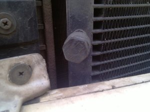

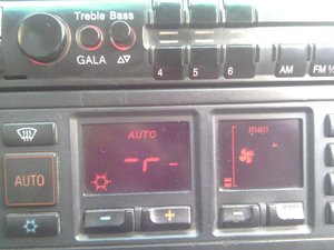

    Блин, "проворонил момент" называется)
    Хоть убей) опять не пойму который из этого списка нужен мне(
    Игла - это вот это?
    http://tisa-climate.ru/tools/adapter/klapan_shredera
    Нашел только один заправочный штуцер( на радиаторе (с пометкой H) на нем, без этого колпачка забыл сфоткать...
    По-поводу компрессора, ведь нужно чтоб он работал во время самостоятельной заправки системы, правильно?
      89,3 КБ
      71
      65,4 КБ
      76

    Пока ты разберёшься зима настанет.
    На толстой трубке нужен заправочный порт "L".
    Клапан шрёдера-это тот же нипель в корпусе.
    Если в системе нет давления компрессор не запускается,при заправке газ из баллона попадает в систему,создаётся давление,компрессор запускается и закачивает газ,кондиционер начинает холодить,уже испытал на нескольких машинах-не сложно.http://www.mv-avto.ru/samostoyatelnaya-zapravka-avtokondicionerov.html
