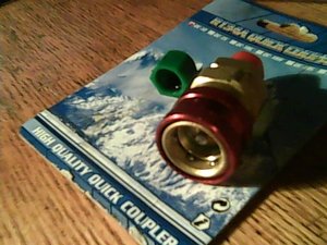

    #3003 dima b, 16 июн 2013
    Недосмотрел: QС12
    От переходника на низкое давлеие-только зелёный колпачок.
