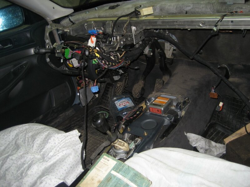

    Да ерунда! Снимаешь руль, торпеду, т.е. разбираешь весь передок салона
    и вот он, короб, в котором стоит испаритель.:D
    Но вообще-то ты испаритель можешь увидеть сняв лишь бардачек и моторчик печки.

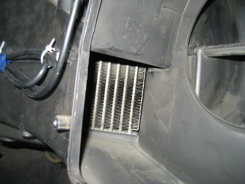

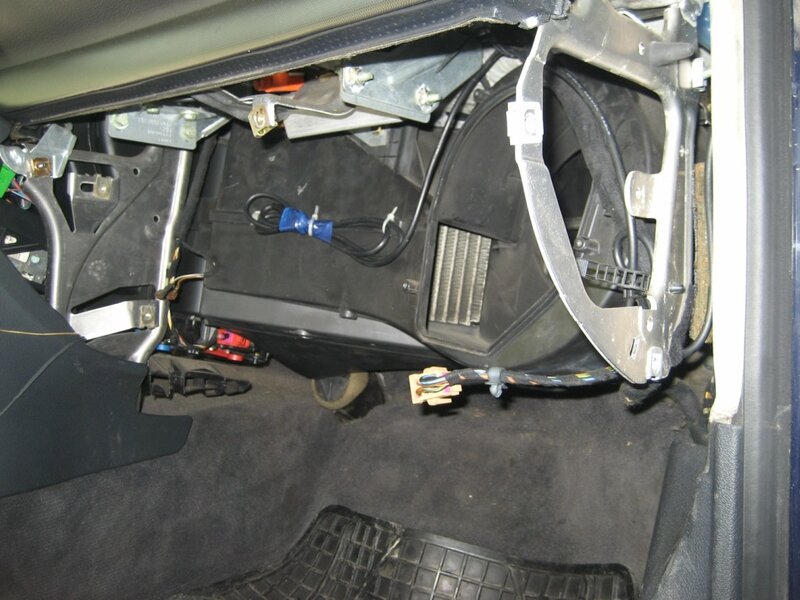

    Да нет же.
    Под фильтром стоит у нас мотор с вентилятором.
    Между ним и фильтром стоит заслонка, регулирующая забор воздуха из салона или с улицы.
    Вентилятор вбок гонит входящий воздух на испаритель.
    Это же видно на двух последних фото.

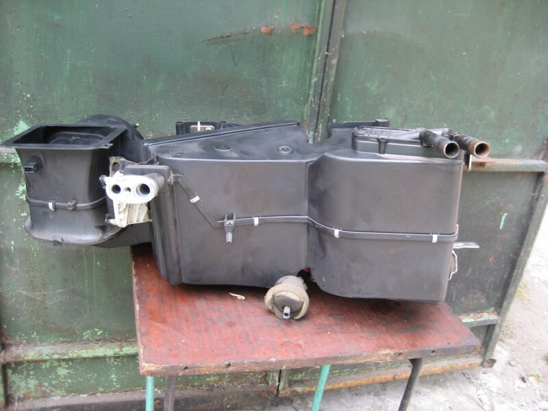

    На А4 так:
    Салонный фильтр.
    Под ним заслонка выбора - воздух забортный или из салона.
    Далее вентилятор.
    Потом испаритель кондиционера. Через него всегда проходит воздух.
    Потом стоит заслонка, которая направляет воздух в печку или мимо неё.
    Дальше стоят заслонки, направляющие воздух в разные воздуховоды - на стекло, передние рефлекторы, в ноги.
    Вот фото кожуха, где установлено все, кроме салонного фильтра:
    Справа видно два штуцера печки. ОЖ всегда проходит по печке.
    Слева, блестящий сдвоенный штуцер на испаритель.
    Слева от него вверх смотрит вход воздуха из фильтра. Напротив него, снизу, вход салонного воздуха.
