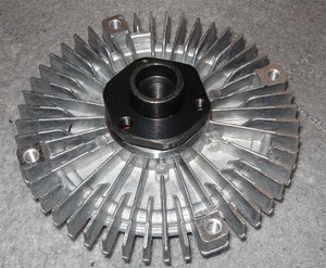

    vw b5 adr 1,8 мкпп
    здрасьте всем,деталь номер 8там подшипник есть или нет? +ко всему вискомуфта под цифрой 6 не крутится вместе со шкивом, люфт ахтунг в паре шкив и вискомуфта, а вот пара шкив и кронштейн люфта нет
    менять тока деталь номер 6?что взять-какого производителя?
    спасибо

    Может у тебя вал вискомуфты болтается? Рекомендуют Hella/Behr. А подшипник есть только в кронштейне генератора.
