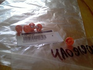

    Когда искал стандартные лампочки на панель приборов, нашел вот эту VAG 4A0 919 040 C, но перед этим взглянул на приборку свою, остались там еще 3 родных лампочки Osram мощностью 1.1 Вт, в оранжевом цоколе, по этим характеристикам, решил найти ее в каталогах Osram, нашел что-то похожее и заказал 2473 MFX6
    Результат на фото ;) (4 штуки Osram'овских и одна типа VAG'овская, а точнее что пришло под этим номером)
    Но хочу на 1,4 Вт поставить, никто не пробовал? Ничего не подплавлю там?)
