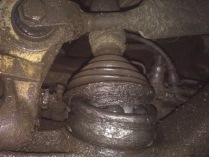

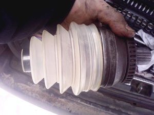

  17. rogi3111
    rogi3111 Участник форума
    20 фев 2012
    236
    A6 ABK/A4 ADR
    кстати о птичках....Писал недели две назад как ставил пыльник шруса. Брал в экзисте SWAG. На коробке было написано СВАГ коьца в пакетике СВАГ а сам пыльник почемуто ФЭБИ. Жесткий, как пластмасса. Тут кто - то писал, что типа- полипропилен или тому подобное, типа зер гууд. Так вот - гуамно это полное. Жена говорит что-то захрустело. Заглядываю и вижу.

  18. Sup76
    Sup76 Завсегдатай
    27 янв 2009
    561
    A4/B5 1.8 ADR 98г.
    Прям беда с этими пыльниками. Почему у других машин они ходят "вечно"?

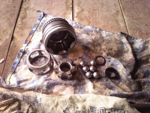

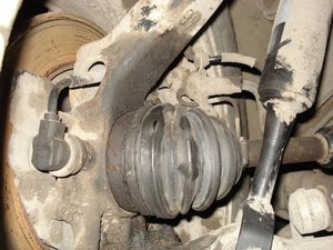

  19. rogi3111
    20 фев 2012
    236
    A6 ABK/A4 ADR
    Поставил пока от Нивы. Размеры- как раз и кольца как раз. С другой стороны стоит от девятки ( год назад ставил) . Но от девятки немного меньше внешний размер, надо натягивать.

  20. Sup76
    Sup76 Завсегдатай
    27 янв 2009
    561
    A4/B5 1.8 ADR 98г.
    Круто, а я пытался как-то шрус для промывки разобрать, не получилось. А потом при сборке без разницы в каком порядке шарики вставлять?
