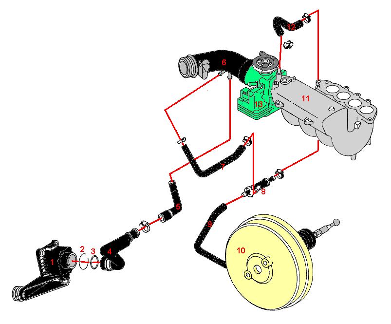

    Я тут завершил последний намеченный ремонт: почистил впускной коллектор как мог, форсунки почистил (но они не особо грязные были), отремонтировал систему ВКГ (эфекционный насос был забит - поставил новый, также прикупил грибок в патрубок перед дроссельной заслонкой и внедрил его туда=))) Все собрал. Итоги: движок стал работать ровнее, но самое интересное что крышка заливная теперь не трясеться, а просто стоит неподвижно, значит система ВКГ исправна!!!
    Но самое то главное расход бенза, буду следить. Задача была уменьшить расход именно....

    Я до дросселя добрался, смотрю а с сапуна патрубок пластиковый лопнул, я его выкинул, а шланг который на дроссель загнул и стянул хомутом. Нужно что то думать... В салоне при включенной печке пахнет из сапуна. Штатную систему ВКГ восстанавливать в том виде как она есть (всё в дроссель) у меня нет ни малейшего желания. Другое дело модернизировать её, сделать какую нибудь систему фильтрации, типа как у маляров стоят маслоотделители. И дроссель будет чистый и запаха небудет.

    Mikel Не должно в дроссель масло лететь. Во первых масло стекает в самом сапуне, на выходе лишь газы. Что интересно в первых ADR в патрубке пластиковым перед дросселем стоял грибок такой резиновый. Знаю заказывали этот патрубок оригинал новый сейчас, и он идет без грибка, подозреваю что и у меня его не было уже в 99 году. Но если почитать про систему ВКГ на ADR именно этот грибок играет большую роль. На хх когда есть разряжение он не дает газам проходить через него на заслонку, при больших же оборотах когда нет разряжения наоборот пропускает газы. Вообщем заказал я этот грибок за 250р и поставил. И насос эжекционный N8 был забит именно с входа от дроссельной заслонки, те от сапуна получается...

    Я не понял насчет разряжения... Разряжение во впускном коллекторе есть всегда, и на холостом ходу, и на оборотах оно еще больше.
