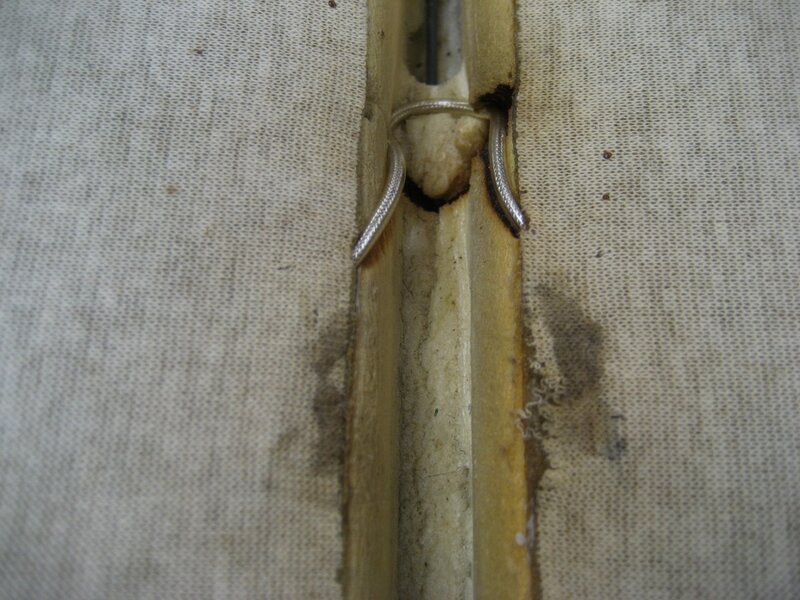

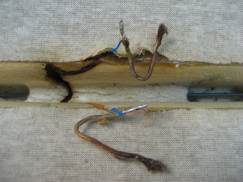

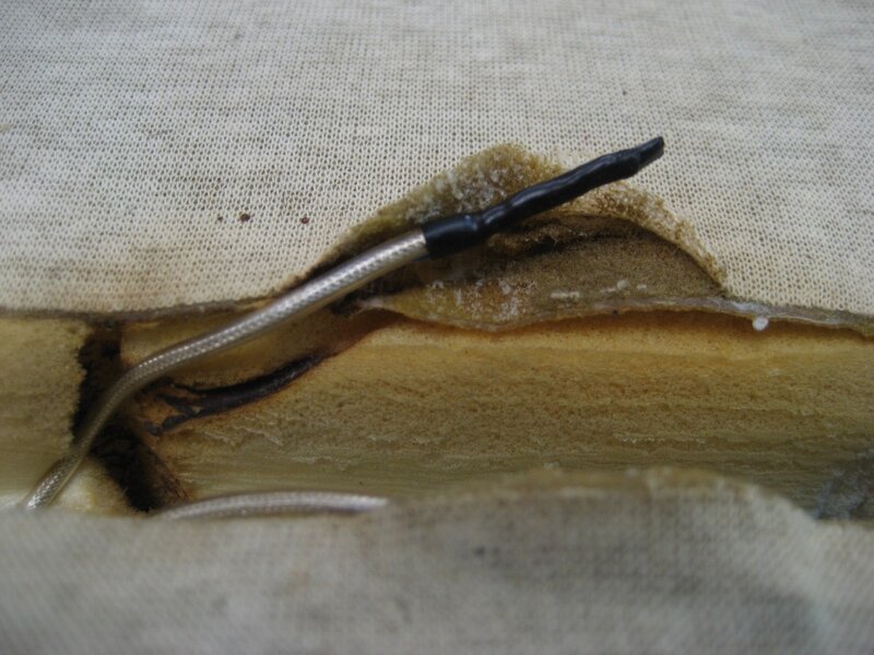

    Если не хочешь заняться этим секосом еще раз в ближайшее время, то сразу замени весь соединительный проводок, а не ограничивайся его пропайкой. Причем поищи похожий проводок - этакий тросик, с большим количеством тонких жилок.
    У меня было:
    Потом стало:
