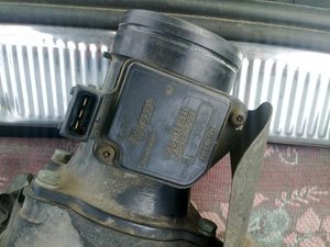

    Не подскажешь сколько контактов у него а то у меня три.

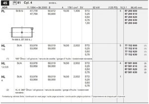

    Я ставил STD от KS. Микрометр найти не могу, хотя чую, что без расточки вала не обойдётся.
    Новые вкладыши имеют туже форму износа, что и старые.

    Пять,тебе не пойдёт,хотя встречал,пытались подключить.

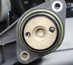

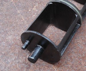

    У меня пружинка от флейты была между приводом и флейтой (когда пришла из Германии, до меня туда никто не лазил). Когда первый раз снимал один выступ оказался сломанным. Так обратно и поставил. Недавно смотрел, все так же на одном выступе работает, не ломается собака.
    На втором фото в центре видна пртертость от пружинки. Так что будьте уверены что она должна быть здесь.
