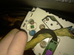

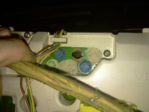

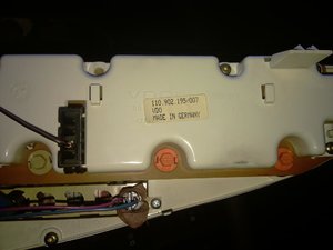

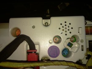

    Ребят, тут решил обновить лампочки в приборке, но не знаю какой мощности, куда нужно будет установить, у меня тут уже 1 раз менялись по ходу, и все в разнобой стоят по мощности...
    Вот, я так понял лампочки с синим "колпачком" родные (Osram 1.2 W)
    И с оранжевым на 1.1 W?
    Поправьте если не прав, буду рад любой информации)
    Просто из-за того, что стоят разные лампочки, приборка, как-то неравномерно подсвечена) Хочу исправить ;)

    LancerEvoVII По ETKA у тебя должны стоять лампочки:
    1) 1,1 Вт для контрольных приборов
    2) 1,2 Вт для цифровых часов, счетчика пройденного пути, бортового компа
    3) 1,5 для Check-Paket (если он есть конешно)
    И лучше одного производителя брать. Osram - хороший вариант
  16. LancerEvoVII
    LancerEvoVII Завсегдатай
    20 дек 2009
    508
    A6/C4 1.8 ADR 96г.
    1) я так понял, имеется ввиду, подсветка всей площади приборной панели, в том числе доп панели, на которой находятся часы, показатель температуры масла, и вольтметр, кроме поворотников и сигнальных лампочек ? )))
    2) а тут сигнальные лампы? (дальний, ручник, абс, аккум) + поворотники, ну и + одометр соответственно?
    Бортового компа и цифровых часов у меня нет ;))
    3) Это есть что?) :)
    Спасибо за ответ!
