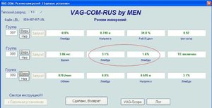

  9. Ivan_G
    Ivan_G Новичок
    27 янв 2009
    94
    Audi A4/B5 1.8 ADR Avant АКПП
    Метки цепи выставлял когда менял ГНЦ. Валы по стрелкам. Интересно расстояние между звеньями одинаковы для натяжителей двух разных поколений? Ремень ГРМ по меткам - точно.
    Адд. и мульт. на фото.
    В 23 группе все 1 и 0 в норме. ДЗ менял на новую - VDO. Проводка прозванивалась. Опорное напряжение на ДЗ - 4.9 вольт.
  10. avia74
    avia74 Участник форума
    6 дек 2011
    171
    FW B5 1.8ADR 99г
    Тогда считывать ошибки и исправлять через шнур
