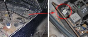

    Добрый день, подскажисе пожалуйста что может быть,на прогретом двигателе(ADR) при сбросе на нетралку обороты держутся на 1400, при полной остановке автомобиля плавно опускаются до 950, за последнии 2 недели поменял оба датчиа ОЖ, промыл дросельную заслонку(механиченская),заменил "грибок" перед Д.З, и перебрал (прочистил) ижекционный клапан- был забит нижний отвод

    Дросельную заслонку адаптировал ?

    Нет, даже не имею понятия как это делать., всю машину перерыл нашел только 2 маленьких разема(серый и черный) в блоке предохранителей под капотом.

    Allroad 3,0 TDI
    Для процедуры нужен ваг ком разем посмотри в пепельнице задних пас.

    A6/C4 Avant 1.8 ADR 97
    под пепельницей в задних дверях? Я правильно понимаю?

    Диагностический разъём на А6 С4 в коробке доп. реле, под капотом.

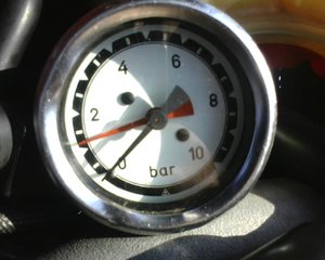

    Дурь от безисходности. АДРыч тупит, это ладно, жрёт 20л на сто/км, это уже нетерпимо. Всё перепробовал, менял, замерял. :confused:
    Давление низкое. Катаюсь с подключенным мех. манометром уже две недели. Давление при 90гр. (панель приборов кажет темп. масла) на ХХ 1.2 бар, при 105 гр. - 1 бар. Для смазки конечно норм., а вот для ИМХО ГНЦ - маловато. :(

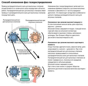

    Стука цепи по клапанной крышки нет ИМХО и не может быть, ибо у меня МЕХАНИЧЕСКИЙ ГНЦ. ГНЦ я сменил на новый.
    Расскажи подробно как мне проверить мех. ГНЦ Вагкомом? :shock:
    А на ГНЦ канал разве не от ГБЦ? Каким образом на шейки тромб попадёт? :confused: Я думаю, там максимум - сужение каналов шлам+лак.
    З.Ы. рассмотрел старый ГНЦ - верхний башмак подпружинин сильной пружиной. Нижний башмак, это поршень + редукционный клапан для этого поршня в теле ГНЦ. Видимо этот клапан стравливает масло при достижении опр. давления. Этим и осуществляется плавное изменение моментов фаз.
    Нижнему башмаку нужно преодолеть давление пружины верхнего башмака + инерционную нагрузку передаваемую ремнем ГРМ.
    Если давления нет или не хватает, то будет позднее открытие и закрытие впускного клапана на малых оборотах. Это неполное наполнение цилиндра на такте впуска и выталкивание на такте сжатия.
    Хотя хз, это теория.
    Видео теория работы мотора тоёты с вивитиай
    http://www.youtube.com/watch?v=CNPofSfALDY
    Вот из мануала сервисного вырезал:

    да- именно его я и нашел ,разве через него можно адаптировать ДЗ?

    Так,во-первых забудь слово "безысходность",иначе покупай Хундай.
    А по существу:напиши в профиль год выпуска.
    По-моему на ранних выпусках АДР регулирование фаз не предусмотрено,что избавило их владельцев от многих проблем,думаю проблем с регулятором фаз у тебя быть не может.Кроме того регулятор фаз мало влияет на расход.
    Отсюда стандартные проверки:метки ГРМ,компрессия,давление топлива,свечи,провода.
    По электронике:проверка ДМРВ и лямбда зонда-от них зависит состав смеси.
    Проверка на СО,СН-даёт представление о составе смеси,СО должно быть до 1 процента.
    Всё это несложно проверить. ФАГком обязательно!
