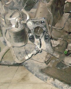

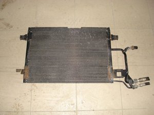

    Вообщем проблема. Не подумав заказал радиатор кондиционера бу с разборки. За 3500! Лучше бы не оригинал но новый взял за такую сумму... Пришел он из Москвы, с такой особенностью, а именно - подходящие трубки к радиатору не были отвинчены, а просто отрезаны. Еще мастер в сервисе это увидев сказал что могут быть проблемы с отучиванием, если там на разборке не смогли. И точно. Вчера при установке попытались они открутить - фигвам. Сидит намертво. Использовали WD и прочее. Не помогло. Греть побоялись - метал дюралий, или типа того, может вообще нахер сорвать вместе с трубкой. И вот думаю, можно ли его попробовать прогреть - в месте соединения, или обратно сдать? И резьба там случайно не обратная?
    И еще, не смогли открутить с трубки, которая идет от радиатора к испарителю, блин, придется новую заказывать - 2700р.

    Так не обязательно же паяльной лампой греть "до посинения", аккуратно аргончиком или газовой лампой. Лишь бы нагрелось и остыло, а там отойдет...

    А зачем остывать, нужно наверное нагрев сразу и отвинчивать, пока горячее - по аналогии с заменой лямбды, там тоже отвинчивают еще на работающем движке

    Как угодно. Я откручивал и так и эдак, смотря что крутить. Просто она держится за счёт какой-то "пленки", нагрев и остудив ты эту пленку разрушишь...

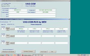

  19. LancerEvoVII
    LancerEvoVII Завсегдатай
    20 дек 2009
    508
    A6/C4 1.8 ADR 96г.
    #219 LancerEvoVII, 7 мар 2012
    Inning1 SpeedyRacer
    Ребят!! Та же фигня!! Уже несколько недель в раздумьях (пролистните пару страниц ветки назад)
    Причем у меня по мере прогрева начинает троить, и тоже в выхлопушке стреляет!
    Пойду посмотрю на показания ДМРВ, но вроде бы были в норме!
    А не, нифига, оказывается когда хочет троит, сейчас пошел завел, сразу троить начала!
    Показания по ДМРВ меняются с 2.74 до 3.12, чаще всего показывает 2.98.

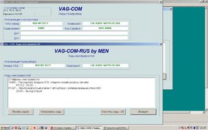

    Одно не понял, когда скинул фишку с ДМРВ (ниче не изменилось, все так же троит) вот что выдало (см. изобр.), а показания менялись сами по себе. Так должно быть?
    Потом скинул фишки с клапана адсорбера. Ошибка сначала вообще не вылезла, только немного газанув она выскочила...
    Кстати, почему расход воздуха на ХХ должен быть 2.5-3 г/с? У меня в lbl файле значения от 2 до 4 г/с

    Поподробнее про пленку, где она там, на резьбе? Или в месте соединения трубок?
    Там ремкомплектом идет тонкое уплотнительное резиновое колечко, не она?
