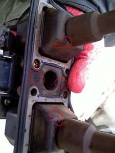

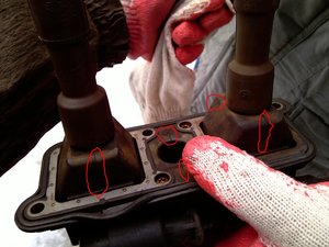

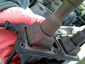

    Недавно писал про пропуски зажигания, как бы смешно не звучало, оказывается одна свеча была плохо закручена. Покатался, отлично тянет, но одного не понял, когда резко на тапку жмешь, как-будто опять чутка подтраивает((
    На видео, 3-ий раз жму не резко, ставьте максимальное качество, и звук погромче чтобы уловить этот момент!
    http://youtu.be/6tpcT1fqtj8
    Что с трещинками делать? Критично?

    По трещинам и пробивать может начать. Короче, ничего хорошего.

    Чем можно и нельзя замазывать? Или только новый брать?

    Кстати такое подтраивание как у тебя встречал на 10. Замена модуля зажигания устранила проблему.
    Так что, у тебя возможно уже есть пробои по трещинам.
    Мазать как правило безсмысленно, но попробывать можно, хуже не будет. Но на покупку новой можешь начинать откладывать, не дешевая катушка у нас.
    з.ы.
    Ravenmax замазывал, у него спроси чем. Но я думаю, что или эбакситной смолой, или ей подобными средствами (химии сейчас полно всякой.)

    Они почти все с трещинами. Сначала провода проверь, потом за катушку берись. Если не в них то бери катушку новую, старая весь мозг съест.

    Придется начать откладывать на новую, нашел Huco за 6400 в Exist'e, посмотрим, рано или поздно всё равно менять придется...
    На этой окантовку с одной стороны сломал, боюсь влага начнет попадать, на 2-ой фотке она еще более менее, когда ставил сломал по середине полностью, теперь прокладка с этой стороны просто болтается...
    Жёсткая там схемка, конечно...
    Провода норм)
    Извини за дурацкий вопрос, что ты имеешь ввиду под модулем? Ту маленькую штучку, куда штекер подсоединяется?
    Нашёл того же производителя за 4500

    Цену правильную нашел))) я тоже такую поставил Huco. Так что вперед. Замазывание ничего не дало((( может просто компоненты не те. Ставь новую и не парься!!!
    з.ы. модуль это и есть катушка в сборе с коммутатором. Они у нас нераздельны((

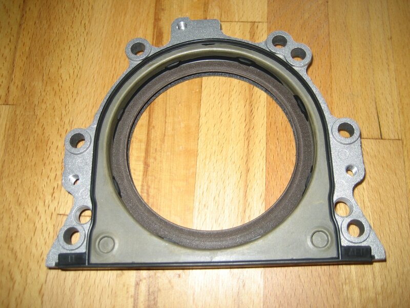

    Парни, доброго времени суток! нужен совет, сопливит задний сальник коленвала, если оригинал брать он вместе с крышкой и прокладкой придет?

    Оригинал сам являестя и крышкой, и прокладкой. Поэтому и стоит так дорого.

    я имел ввиду что нужно мне будет позицию 26 отдельно заказывать или она вместе с сальником и крышкой придет? спасибо

    Это одна деталь - п.3, п.25 и п.26.

    Если часто искра будет пробивать то сгорит контур на мозгах, а это уже совсем другая сумма.
