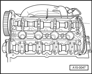

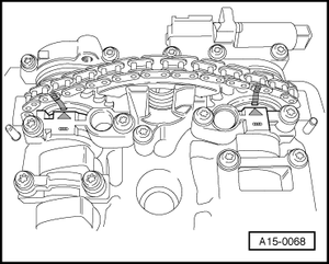

    если искра,бензин,метки, есть должно работать! валы точно не попутал? метки так и кулачки первого смотрят условно друг на друга?

    метки на валах стоят четко! а кулачки так и так при совмещенных метках будут друг на друга смотреть. она чуть покрутит чуть хвать, а потом тупо маслает. свечи выкручиваешь- они мокрые. а искру проверял вытаскивая провод и воткнув старую свечу.
