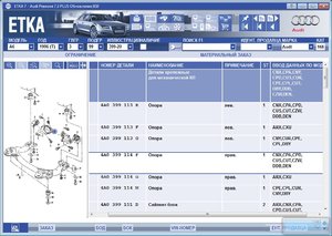

    Парни подскажите какой номер подушки МКПП стоит на моей авто? Хочу по exist заказать а то чтото первая и задняя иногда туговато включаются, смотрел вроде подушки немного уже просели и порепались, от этого же может туго включаться?
  16. t0lstiy
    t0lstiy Аудивод бПяток)
    17 авг 2009
    5.899
    Audi A4/B5 ADP 97г
    Коробка у тебя какая?
    Вот держи:
