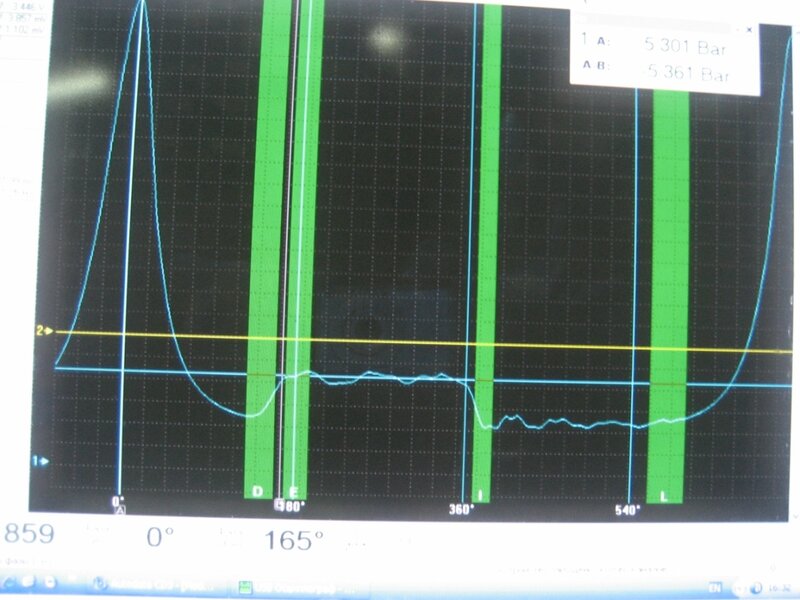

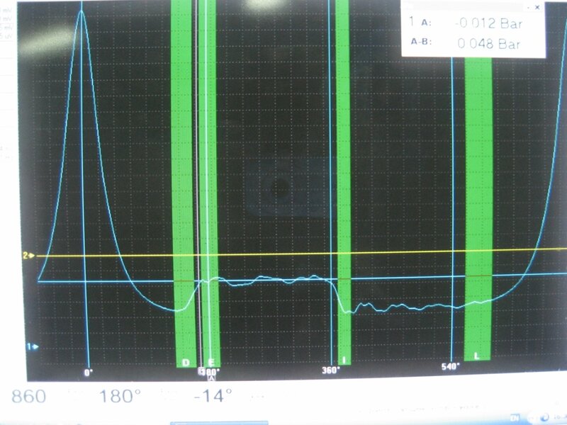

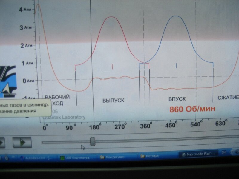

  12. dima b
    dima b Живу я здесь
    22 мар 2011
    1.367
    а4 б8 1.8
    Красивые картинки.Интересно как они получаются? У меня в гр.91 3 параметр -угол впускного распредвала 0...-1 на хол. ходу.При нажатии педали в "пол" +25градусов. 4 параметр -состояние регулятора фаз.
  13. Serg58
    Serg58 Живу я здесь
    16 ноя 2007
    4.066
    Passat Variant B6
    Понятия не имею.
    Я только сфотографировал. Кстати, это было еще пол-года назад, да я уж было и забыл о этих фото.
    Надеюсь, что кто-то знает, что на них.;-)
