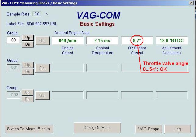

    это не угол опережения зажигания? у мя нет 25 группы...
  2. t0lstiy
    t0lstiy Аудивод бПяток)
    17 авг 2009
    5.899
    Audi A4/B5 ADP 97г

    a4/b5 1.8 APT 00г.
  4. t0lstiy
    17 авг 2009
    5.899
    Audi A4/B5 ADP 97г
    А что такого то??? Регулирует УОЗ)))) Хотя интересно, почему прыгает, вроде должен стоять на 12 градусах постоянно)

    Похожая ситуация с углом и у меня
  6. DnG
    DnG Участник форума
    23 фев 2011
    209
    a4/b5 1.8 APT 00г.
    я думал вообще на 0 стоять должно))))))

    а куда тогда смотреть что бы узнать нормально ли ремень стоит?

    утром еще раз все гляну и подробно опишу.
    угол не должен быть на 0! при прогретом двигателе у меня он 9 с чем то.

    У меня с УОЗ все хорошо))) Это у человека что то скачет))

    У ARG-группа 90-95. Угол распредвала,регулятор фаз.

    У меня четко 12 было (на ХХ и без дерготни) - и так и должно быть.

    Кстати может у меня тоже стоит четко 12) Надо посмотреть)

    Это я еще c ADR_а своего прошлого помню ;-)

    Посмотрел еще раз. Все правильно. Делаем так: заводим двигатель, заходим в вагком => 01 двигатель=> 025 группа=> второе окошко (отклонения датчика холла)

    Двигателем ARG управляет Bosch M 7.1 ( У ADR-Bosch 3.2). Всвязи с чем есть существенные отличия в работе( думаю это шаг к Евро 2). Возможно так блок регулирует УОЗ. Есть значительные отличия и в диагностике.
