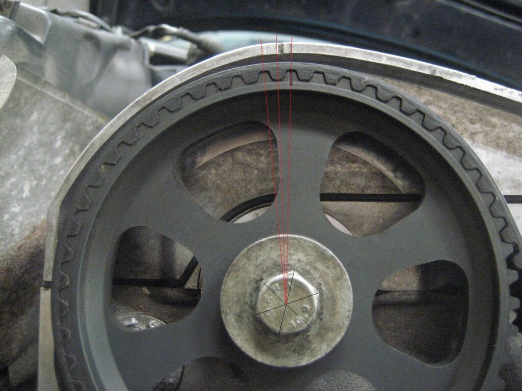

    Какие будут мнения по поводу правильно выставленного ГРМ?
    Если шкив расредвала стоит по метке:
    То метка коленвала стоит тут:
    Выставив метку на коленвалу:
    Получем сдвиг на распредвалу:
    Прикидываю, и получается, что как ни сдвигай, лучше не станет.
    Либо я чего-то тут не понимаю. (вероятнее всего :))

  11. Serg58
    Serg58 Живу я здесь
    16 ноя 2007
    4.066
    Passat Variant B6
    Если при совпадении метки на распредвалу провернуть на один зуб коленвал, то метка на его шкиве уйдет почти в два раза дальше вперед, чем она сейчас отстает.
    Сейчас метка коленвала отстает примерно на 5 градусов, а будет впереди на 9 градусов.
    Так же на фото хорошо видно что будет, если при правильно установленной метке на коленвалу, провернуть назад шкив распредвала (на один зуб). Метка его окажется очевидно дальше позади.:mad:

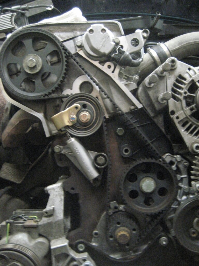

    Passat Variant B6
    Т.е. у тебя не так:
  18. t0lstiy
    t0lstiy Аудивод бПяток)
    17 авг 2009
    5.899
    Audi A4/B5 ADP 97г
    Пардон))) Я перепутал)) Пром вал у меня приводит в движение трамблер и маслонасос)))) Я про правый болт натяжителя))) Я Думал, что у меня там ролик будет по которому ремень ездит, а его там у меня не оказалось)) У тебя он под правым болтом натяжителя)
