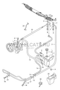

    Приветствую уважаемых форумчан!
    Ребят может кто сталкивался подскажите. Мокрый №16 Шланг обратной магистрали гидроусилителя (Труба охлажден.>масл. бачок).В свое время из-за трещин на нем возле бачка пришлось подрезать его. Сейчас повидимости ему пришел конец от старости. Глянул по етке и офигел! 42 вечно зеленых президента. Так вот, возможно ли этот шланг заменить обычным дюритовым или похожим (на рынке есть подходящие по диаметру) или нет? В обратке вроде ж давления нет? Единственно что смущает, так это то, что в оригинале внутри стоит две металлические втулки уменьшающие диаметр и возможно подымающие давление в магистрале! Кто что думает по этому поводу?

    Вроде как там стоят внутри какие то приспособы... Там же 3 хомута сидят... Один на пипке бочка, и два рядом... Так что только оригинал))) А подтекает ближе к бачку? Или ближе к радиатору?

    Раньше было ближе к бачку а сейчас фиг знает! Весь мокрый и на лонжероне аж масло.

    У меня был хомут плохой, когда менял жижу, то затянул хомут новый... И еще посмотри перед радиатором есть радиатор гур, там такая трубка изогнутая, вот на концах тоже может капать... Я когда ремни менял, так снял хомуты и повесил под отвертку)

    DimPalich я б из медной трубки замастырил...

    А зачем так жестоко заморачиваться? Там же давления быть не длжно и нет! Иначе с бачка все бы вылетело! Вот и думаю за что такие деньги?

    Я так понял речь идет про петлю возле радиатора? Не?
    Просто с медью удобно работать и вечная....

    Ставь импортный (российсике бывают частенько резина г..вно- трескаются) маслостойкий шланг подходящего диаметра. Дросселей в этом шланге быть не должно.
