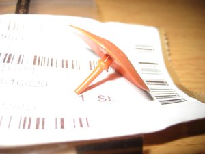

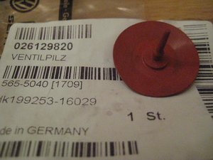

    Я ставил на днях нормальный клапан,немного пропускает,и многие писали,что у них тоже пропускает.Вот такой я ставил себе:

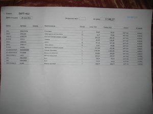

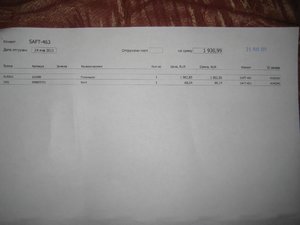

    спасибо вам за советы!!! есть еще пара вопросов. 1- какой диаметр мск у нас? 2- во сколько обошлись з/ч? если не сложно по пунктам то респект огромный вам!

  7. Vain
    Vain Участник форума
    13 мар 2010
    127
    Audi A4/B5 ADR1.8 1996
    вот спасибо тебе огромное!!!! фото в тему!!!! респект!!!!:beer:

    А, этот клапан (на фото), по каталогам, для AUDI 80 - 100, до 1991 года.
    Он такой-же для более поздних моделей?
