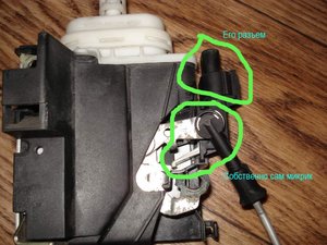

    У меня тоже водительская дверь не зажигает салон. В общем микрик неисправен. Завалялся где-то узел замка, частично поврежденный, у него микрик исправный, пытался с него снять. Хер. Надо весь узел замка разбирать, а там мощнейшие заклепки стоят. Короче неразборный он. На новый за 4500 рука не подымается.

    ничего сложного, плоскогубцами отгибаем обведенный рычажок и снимаем кожух микрика- смотрим чистим и все. себе чинил, доставал контакты.
