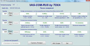

    Профиль заполни. У меня в 9 группе 3 окошке напряжение скачет примерно с 0.2 до 0.8. Хотя по ельзе должно от 0.1 до 1 Вольта. Помирает наверно.
    Показания должны меняться с частотой 15-30 раз в минуту.
    Ну еще можно в 21 группе в 4 окошке убедиться что лямбда регулирование работает.
    Кстати, вчера промыл форсунки народным методом. Ничего не изменилось. Подтраивает иногда на ХХ. Осталось ВВ провода с наконечниками сменить. (ок 2000р). Почему-то на наконечниках ближе к свечам конденсат...
    Клапан во впускной патрубок пока не решился ставить. Чего-то смутило - много масла на трубках ВКГ. Опять придется ВКГ чистить, хотя прошлым летом чистил.
    После поездки 50км увидел это:shock:. Чего-то еще больше стало. Было -14.5% и 6.5% а щас...

    Сегодня протестил adr vag-comom так вот лямбда напряжение у меня доходи до 0,825 максимум. А вот аддитивное -11,5 - -12,5. От чего этот аддитив зависит?
    И еще увидел там графу расход топлива в час. У меня при движение 100 км\ч при 3300 оборотов на 4 передаче показывало 15 литров. Не многовато ли это?
    Снял лог, вот посмотрите пожалуйста кому не лень.

    По поводу лямбда аддитивное -12,5, у меня дополнительный топливный насос (маленький такой, который на воздушном фильтре крепиться), так вот он стучит переодически. Может это как-то связано?

    Извините!)) Да сейчас посмотрел Это электромагнитный клапан абсорбера. Вот он постукивает! Может ли он влиять на лямбду аддитивное равное -12,5???

    Вот показатели! Что скажите! Клапан абсорбера стучит! Лямбда аддитивное вне нормы. Жалуюсь на расход топлива.

    Читал я где-то,что отрицательные значения Адд означают богатую смесь.
