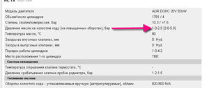

    Давление, смотри картинку, я стрелку подрисовал.
    А что значит продавливаются гидрики? Если руками продавливаются, то значит замена, если просто стучат, тогда замер давления.

    да новые ина стоят 3000км и стук с одним насосом рувелли и с оригиналом б,у двигло после переборки не знаю что уже делать только бабки влаживаю а стук как был так и остался
  5. jeny-256
    jeny-256 Новичок
    14 апр 2011
    12
    давление на насосе рувелле
    мерели на хх 1,8 было и стук давай ребят подскажите в чем дело

    Где мерили? в головке или рядом с фильтром?
  7. jeny-256
    jeny-256 Новичок
    14 апр 2011
    12
    рядом с фильтром на голове переходник другой надо нет его
