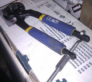

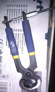

    Оригинальные сделаны из термопласта и хомуты у них из высокопрочной стали. Недавно поменял после порванных GKN-ских резиновых которые шли вместе с ШРУСом. Одну зиму не выдержали.
    Единственное, если менять самому, то обычными клещами для затяжки хомутов не обойтись, нужен спец инструмент: VAG 1682 или Hazet 1847 или Force 62527. В своей "деревне", такого инструмента не нашел. Взял хорошие клещи, просверлил на рукоятках отверстие и болтовым соединением затягивал хомут.
