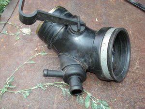

    Если допустим дую из стороны трубки что от ВКГ то должно пропускать полностью, а обратно чуток, так понимаю?
    Имеется в виду мембрана что в патрубке перед дроссельной заслонке стоит.
    Мембрана пришла, на выходных ставить буду. Непонято как там ее крепить. Писалось что-то типа лески какой-то...

    Продуваться должен, у меня продувается, но и разряжение должно быть! -5,5 -это много

    Верно, из ВКГ в дроссель - легко, назад - с трудом. Ставить мембрану через воздуховод.
