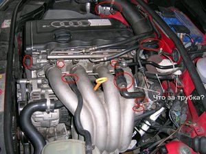

  1. Лёхан
    Лёхан I'm here for a long time
    10 янв 2007
    11.943
    Тунис
    A6
    Родная трубка в тканевой основе (уходит в перегородку на фотке) нарощенна светлой трубкой. Светлая трубка это от таза, кстати очень хорошая вещь, типа силиконовая. На вазах это трубка от карба на трамблёр(на вакуумный корректор зажигания) в любом тазолабазе продаётся цена в районе 60-70 р. Родную в оплётке предпочтительней как ни странно заменить вазовской.
  2. motogti
    motogti Живу я здесь
    7 июл 2007
    1.375
    Audi A6 C6 3.0TDI CDYA
    почему? у меня на бочке со временем центральное отверстие уже становилось...
  3. pip09
    pip09 Участник форума
    30 июл 2008
    180
    A4/B5 1.8 ADR 1995
    Так ВАЗовская и растрескалась!
    Вот кстати фото родной трубки
      214,1 КБ
      144

  8. Shaihnurow
    Shaihnurow Bad e-mail
    8 сен 2009
    98
    A6 C5 1.8T ANB
    Вот теперь понятно все...
  9. V E N O M
    V E N O M Завсегдатай
    27 мар 2008
    531
    Audi A4/b5 1.8 ADR 5-speed CPD 1995г.
    это трубка для вакуумного аккумулятора, он находится за корпусом отопителя.

  11. pip09
    30 июл 2008
    180
    A4/B5 1.8 ADR 1995
    Что еще за вакуумный аккумулятор просветите? Для чего он нужен?
  12. V E N O M
    27 мар 2008
    531
    http://www.elcats.ru/audi/Parts.aspx?Mdl=1D400000&SubId=EE8001EF
    номер 3 в сборе, накапливает вакуум для управления приводом заслонки рециркуляции воздуха отопителя салона.

  14. pip09
    30 июл 2008
    180
    A4/B5 1.8 ADR 1995
    А я думал там все электро...
    Я так понимаю, что мне нужна трубка под номером 12 ?

    Ну так по схеме, это трубка с № 12?
