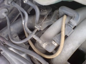

    Уже задавал вопрос в отдельной теме, но что-то с ADRом там никто не дружит, вот и решил здесь спросить:
    что это за трубка. Что-то ничего похожего в Elcast не смог найти...
      186,4 КБ

    На фото Мульён трубок :laugh:
    Если ты про трубку светлого цвета то это трубка идущая на клапан рециркуляции... обычная вакуумная трубка... если найду её номер в етке но тут отвечу тебе...она метражом по 5 метров продаётся на сколько я знаю...

  16. pip09
    pip09 Участник форума
    30 июл 2008
    180
    A4/B5 1.8 ADR 1995
    Да, именно про светлую. Эта, мне кажется не родная, она резиновая какая-то, а та с которой она соединяется в тканевой оплетке, более жесткая. Если не найдешь номер этой, то можно номер/название похожей по диаметру и качеству с родной. Может от тех же Жигулях есть подобные...
  17. motogti
    motogti Живу я здесь
    7 июл 2007
    1.375
    Audi A6 C6 3.0TDI CDYA
    я брал в магазе трубки обратки (для дизеля). один в один как родные вакуумные. метр 100 рублей

  19. pip09
    30 июл 2008
    180
    A4/B5 1.8 ADR 1995
    Потрескалась по краям.
