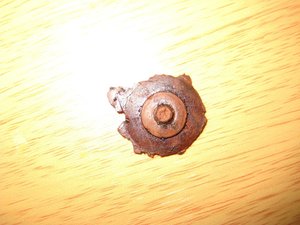

  16. ТАТАРИН66
    ТАТАРИН66 Завсегдатай
    23 апр 2009
    532
    Audi Allroad 2.7БТ
    Вот,что осталось от моей мембраны,заказал,жду
      310,5 КБ
      124

    я так понял что ваг-кома и шнурка у тебя самого нет, да? У того кто тебе делал диагностику нет нужного lbl файла под твой контроллер двигателя...тебе нужен вот этот...
    • 8D0-907-557.zip
      9,1 КБ
      53
  18. ТАТАРИН66
    23 апр 2009
    532
    Audi Allroad 2.7БТ
    Делал ремонт двигателя и всё снимали,я думаю в связи с этим,раньше не было
  19. ТАТАРИН66
    23 апр 2009
    532
    Audi Allroad 2.7БТ
    Ты правильно понял,а что в посте 1212 не коректные значения или,что, я просто в этом ничего не понимаю
