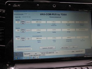

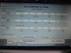

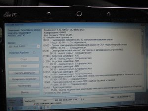

    Ребята,что скажите по моим показаниям,расход в городе 14-15л\100км по трассе 8-8,5л.
      272,1 КБ
      124
      276,2 КБ
      116
      275,9 КБ
      110

    много чего может быть! надо логи снимать и смотреть! чем фоткать,потом резать нажимай на клаве "print screen" !
