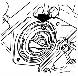

    Как раз очень и нужна эта дырочка:umnik:.
    ИЗ ИНСТРУКЦИИ:
    Монтажное положение термостата при четырехцилиндровом двигателе. Воздушный клапан (та самая дырочка с гвоздиком) должен быть повернут вверх.

    Не соглашусь. Во первых, это актуально для 6 цилиндровых моторов.
    Во вторых, у 4 цилиндровых моторов бочек, система охлаждения конструктивно одинаковая с ADR, дырки в термосе нет у них. Да и переставил я их лично очень приличное колличество. Никогда проблем не было. Единственное пару раз сталкивался, когда такое как у тебя происходило после переборки мотора, термостат лежал некоторое время сухой. В дальнейшем, я все термосы варил в воде, так сказать убеждался, что они открываются. И проблем после этого не было.

    У него АДР то есть ADR и 4 цилиндра соответственно, то есть термостат должен быть с отверстием. Без отверстия-для 6 горшковых.

    Я ставил и без отверстия и с отверстием - оба прекрасно работают. У автора или залип или возд.пробка.

    НЕ предполагаете что он поставил не той стороной?

    Проблема решена ( с термостатом). Мастеры - ломастеры мне термос поставили не той стороной. В шоке я. Большое спасибо за советы.

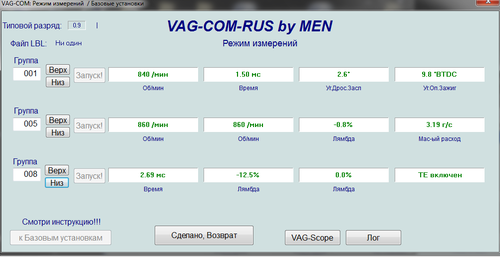

    Всем доброе время суток. Т.к. купил новую себе новую игрушку ввиде Пассатика, так меня всего прям выворачивало, так хотел в него залезть и поглядеть что там и как :sluni:
    Купил его 15.01.11
    Что сделал:
    1. Заказал себе шнурок для диагностики. Когда получил сразу полез) Были ошибки, выкладывал выше в этой теме.
    2. Накупил прокладки и полез снимать впуск. Во впуске было немного масла, грамм 20-30 вылелось из коллектора(когда естественно разобрал его и он лежал на столе).
    Почистил вентиляцию картера. В изогнутом патрубке были хлопья, жесткие отложения и немного всякого жидкого гэ. Все отмыл и почистил.
    Дроссель. Грязи было там море) Отмыл в бензине и продул давлением.
    Поменял при этом прокладочку на охлаждении масла, можно было впринципе не менять, там просто гайка на 27 была вообще оттянута... поставил новую прокладку и затянул из всех сил ключиком.
    После сделал адаптацию дросселя
    3. Сосало воздух из флейты. Заказал ремкомплект. Заменил. Сразу скинул грибок. Мембрана была немного потрепана. Решил восстанавливать.
    Тем кто всеже думает восстановить свою, оптимальный вариант найти жидкий латекс!
    Я не нашел. воспользовался клейем момент для резины и медицинской перчаткой.
    Сушил 24 часа. Поставил) У меня сломана еще место крепление тяги грибка к флейте, примотал пока проволокой. Ищу решение.
    Результат. Тяга на низах и средних оборотах увеличилась от 15 до 20 процентов.

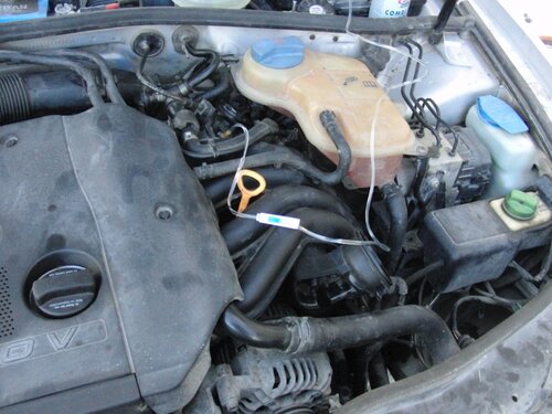

    4. Насмотрелся и тоже захотел) http://forums.drom.ru/subaru/t1151363547.html
    Купил жидкость и систему (капельницу).
    Лучше применять так. Подключили все это дело, поднять обороты до 2000 и пустить жидкость. Надо ее растянуть на 3 этапа по 10 минут. 10 минут потаробанила, заглушили на 10-15 минут. потом опять так. Когда жидкость кончиться, нужно прокатиться, я крутил ее до 4500.

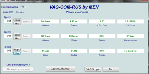

    Результат уже появился через пару километров. Легче стала набирать, не нужно более интенсивно нажимать на газульку.
    до
    после
    ЗЫ кто нибудь может объяснить почему -14?
