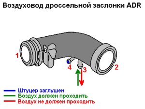

    Еще момент, правильно я проверяю мембранну? Методика ниже:
    Методика проверки работоспособности клапана воздуховода ДЗ на ADR.
    а. Снять воздуховод ДЗ отвоединив его от самой ДЗ, от гофрированного воздуховода идущего с расходомеру, от патрубка вентиляции катрерных газов (ВКГ), от патрубка идущего к эжекционному насосу.
    б. Заглушить (возможно пальцем) штуцер 4
    в. Подать воздух в штуцер 3
    Результат: Клапан должен продуваться!
    Далее...
    г. Осуществить отбор воздуха из штуцера 3
    Результат: Клапан должен быть закрыт, не давая тем самым пропустить через штуцер 3 воздух.

    Да, правильно, но в последнем пункте
    г. клапан полностью не закрывается, сопротивление больше плюс должен почувствовать работу мембраны (глухой челчок).
    По памяти вроде так, если нет поправят.
