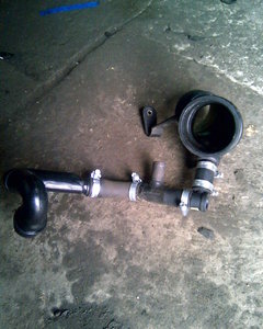

    Ну нашел с прошлых советов. Вот привожу. Кое кто уже наколхозил. Кстати, в новом патрубке мембрана есть? Больно она дорого стоит - самая дешевая 2800 и только оригинал....
  3. SpeedyRacer
    SpeedyRacer Завсегдатай
    15 апр 2008
    767
    Q7 4M 3.0TFSI
    я по этой схеме и делал, только клапан другой за 16р, а этот от турбовой версии.

    Обратный клапан - должен пропускать в дроссель а обратно нет? Наверное придется колхозить.
  5. SpeedyRacer
    15 апр 2008
    767
    Q7 4M 3.0TFSI
  6. SpeedyRacer
    15 апр 2008
    767
    Q7 4M 3.0TFSI
    да, но обратно тоже должен чуть-чуть пропускать, для этого в клапане делается маленькое отверстие ~1мм

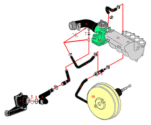

    схема вкг
  9. SpeedyRacer
    15 апр 2008
    767
    Q7 4M 3.0TFSI
    угловой он

    А можно подробно расписать, какая деталь взята от какой машины и как она называется, чтобы не выглядеть тупым в магазине и не требовать типа дайте ту но х...ню от вот этой хренотени ...
    В частности тройник и клапан интересует
  11. alekseyeve
    alekseyeve Живу я здесь
    29 окт 2009
    4.307
    A6/С5 1.8Т ANB 99
    Номер клапана какой? где в ТАЗах ставится он? Резиновая втулка для чего именно? фото клапана данного есть?
  12. SpeedyRacer
    15 апр 2008
    767
    Q7 4M 3.0TFSI
    шланги все от системы отхлаждения 13-15мм, лучше снять свою вкг, и такого же диамерта разных шлангов набрать, от какой точно модели они я не знаю. Клапан у тазов стоит на вакуумном усилителе почти на всех. фото на схеме только.

    На агрессивные среды они рассчитаны? Температура, масло?
  16. SpeedyRacer
    15 апр 2008
    767
    Q7 4M 3.0TFSI
    почти год - все держиться, по началу пару раз соскальзывали с клапана, т.к. отростки у клапана короткие, потом посадил все соединения на супер клей (не герметик!).
