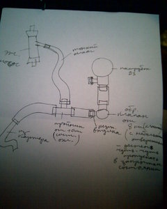

    что бы не тратить 2000 на этот патрубок, можно чуть переделасть схему из "советских" комплектующих за 200р, схема этой вкг у меня в альбоме есть, аддитив с мультом +0,8 и очень долго не меняются, раход по городу ни разу больше 10л не был, в среднем 9.

    Ну-ну. Сколько был аддитив до того как ты технодром поставил свой?
  18. SpeedyRacer
    SpeedyRacer Завсегдатай
    15 апр 2008
    767
    Q7 4M 3.0TFSI
    -10 где то, и крышка маслозаливная прыгала, сейчас присасывается
  19. alekseyeve
    alekseyeve Живу я здесь
    29 окт 2009
    4.307
    A6/С5 1.8Т ANB 99
    #1139 alekseyeve, 13 апр 2011
    Выложи схему переделки и какие детали использовал...
    как вот оставшийся аддитив в -4 забороть? думаю замена лямбды должна в положительную сторону сказаться.
    вот мульт ещё с -0,8 упал до -3. Есть варианты борьбы с мультиком? СПАСИБО!
  20. SpeedyRacer
    15 апр 2008
    767
    Q7 4M 3.0TFSI
    Использовал патрубки от русских машин (по месту подбирал), нужны: 1 гнутый и 2 прямых с большим диаметром, тройник такого же диаметра и шланг на эж. насос, можно такого же диаметра или меньше (как вход у насоса), и обратный клапан от вакуумной системы. Все стягивается хомутами.
