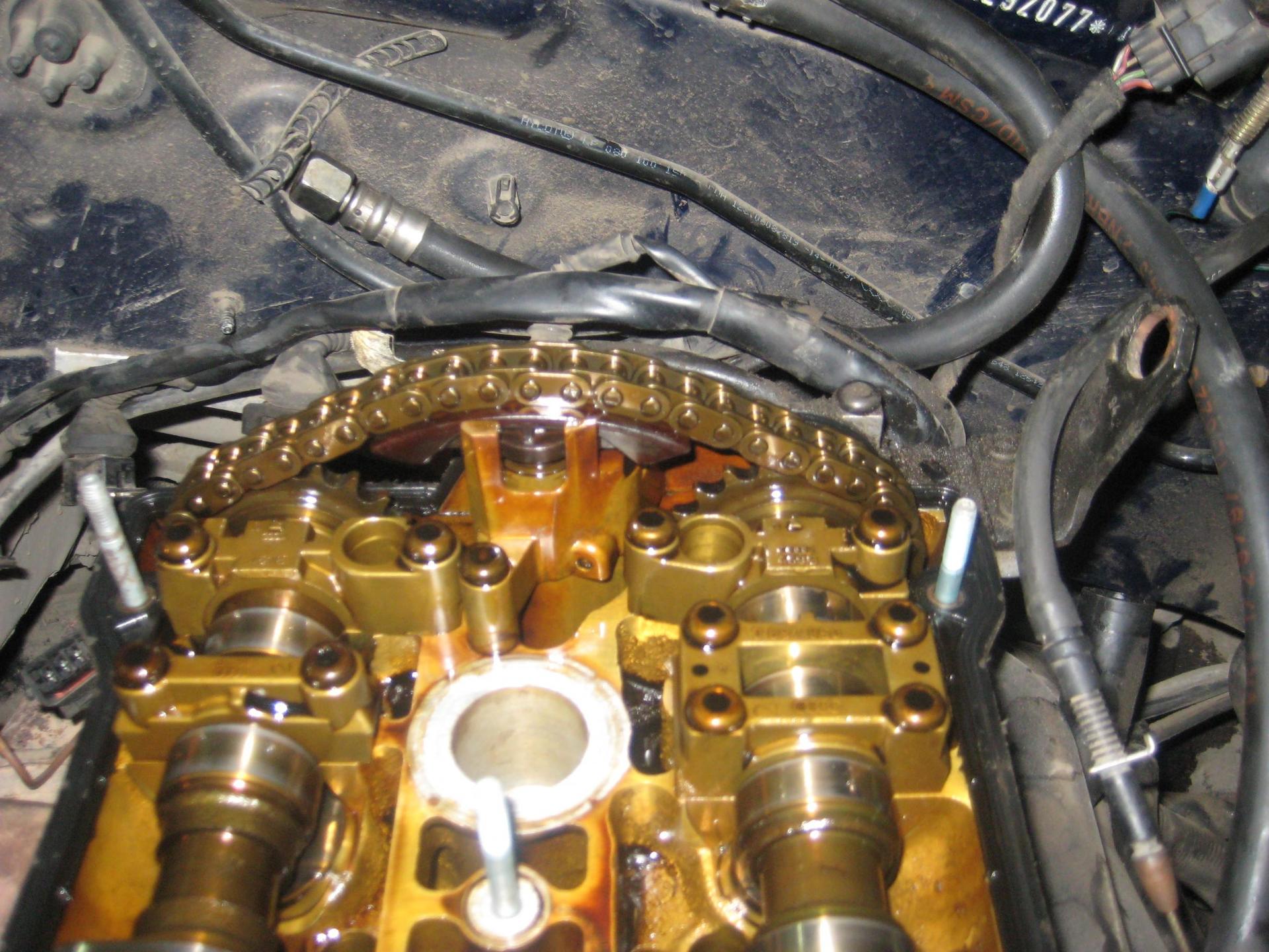

    На первой фотке видимо чтото с нижним башмаком случилось. Либо его хорошо протерло либо пружина приехала. Т.к угол цепи другой.
    Как вариант лечения, снять его оттуда, промыть, продуть и поставить. В вагкоме глянуть сначала углы до снятия и после. если есть положительный эффект то можно махнуть и цепь, если нет то думаю регулятор под замену...

    Первая фотка это мотор soltanа
    Вторая, ТАТАРИН66

    видимо чтот с давлением случилось, либо в сеточку песок попал.
    нет не смертельно. диапазон от -3 до 3 в норме.
  12. motogti
    motogti Живу я здесь
    7 июл 2007
    1.375
    Audi A6 C6 3.0TDI CDYA
    Суть в смещение валов такова, соленоид открывает масленые каналы в регуляторе и этим давлением приподнимает верхний башмак, при этом нижний вдвигается внутрь, и таким образом мы получаем вращение валов.
    Как я понимаю, когда идет в МИНУС на ХХ то верхнему башмаку не хватает давления масла чтоб удерживать цепь в нулевой отметке.

    Ошибаетесь.Это противоположные положения регулятора фазы. Гидронатяжитель внутри-его не видно.Причина стука в самопроизвольном изменении фазы.

    Как я понимаю во время работы двигателя эти башмаки не стоят на месте, а еще и двигаются, все из-за этого фазорегулятора. Я правильно понял?
    Ребята еще, на первой фотке при подачи 12 вольт на натяжитель т.е на фазорегулятор стук пропадает.

    Насчет фагкома не скажу-не разобрался. При малых нагрузках цепь вверху,при подаче 12в-внизу.

    ДА правильно.
  20. soltan
    soltan Участник форума
    11 мар 2011
    101
    A4\B5 1.8 ADR 1997
    А без этого фазорегулятора он двигается только от давления масла? то бишь стоит на месте практически.
    Подскажи, что мне завтра открутить и сделать?
