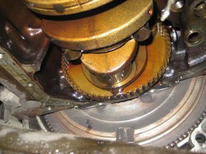

    Вот смотри хитрые болты

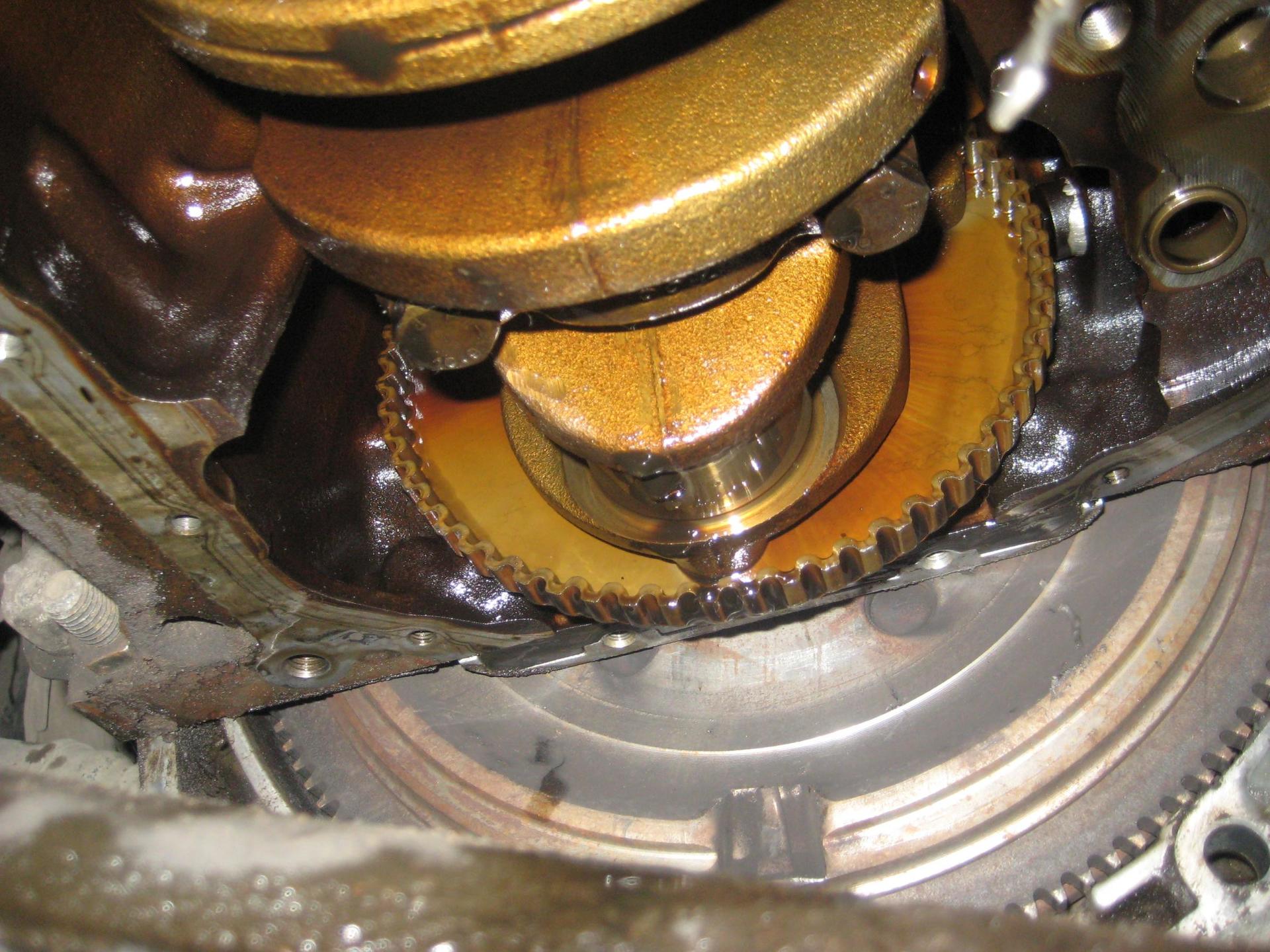

  16. ТАТАРИН66
    ТАТАРИН66 Завсегдатай
    23 апр 2009
    532
    Audi Allroad 2.7БТ
    Вот уже снятый,но места видны

  17. Рулес
    Рулес Bad e-mail
    24 май 2009
    460
    А6(С4)96г,1,8(ADR)
    да видно хорошо, как раз эту часть. а ты сам откручивал? Вот посередине это выемка ?

  19. ТАТАРИН66
    23 апр 2009
    532
    Audi Allroad 2.7БТ
    откручивал не сам,но я был рядом,при необходимости нужно прокрутить коленвал
