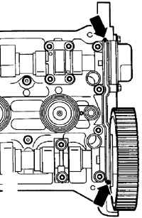

    Места нанесения герметика D2 перед установкой прокладки крышки головки блока цилиндров
    аналогично нанести и со стороны гидронатяжителя

    Я тоже так подумал. И подумалось ещё о том, как будут снимать поддон, и очищать сетку маслоприёмника от этого герметика.
