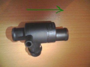

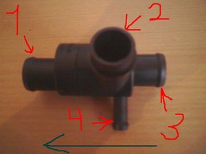

    Приветствую всех ADRщиков(и не только).Хорошо что есть такая тема.У самого пассат б5 ADR уже 3.5 года а на тему наткнулся только недавно.Прочел всю архивную тему(420 страниц) и эту.Узнал много нового.Спасибо всем кто писал в теме.Недавно перебирал мотор(заменил кольца,шатунные вкладыши и патрубок ВКГ).Помыл дросельную заслонку собрал все ок.Проехал около 1000 км машина начала подтраивать на холостых.Посмотрел заслонку и офигел.Вся в масле,нагар.Грибок ВКГ можно сказать отсутсвовл(скукоженнй болтался) ижекционный насос забит.Как я потом понял через непритертые колечки масла подкинуло.Заглушил вход на патрубке,шланг ВКГ не стал прикручивать оставил на улицу.Заказал в экзисте 06B 103 235 G Клапан системы вентиляции картера(сам грибок один в один с нашим).Цена 400р(наш 2600).В архивной теме где то писалось можно отпилить вход на патрубке дросельной заслонки заменить сам грибок потом запаять.Вчера пришел клапан посмотрел я на него и подумал может его просто перед патрубком заслонки поставить.Разница в том что у него два входа потолще и один на энжекционный насос.Если выход этого клапана соединить с входом на патрубке дросельной заслонке а один вход заглушить я думаю получится система как у нас.Может кто так делал пожалуйста отпишитесь.Или ссылку дайте.Проблемма в том что места маловато думаю куда притулить.Или все таки пилить?

    Если 1 соединить с патрубком дросельной заслонки,3 с патрубком ВКГ,4 на энжекционный насос,а 2 заглушить.2 и 3 между собой соеденены(внутри клапана).

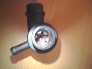

    Сегодня заменил клапан (грибок) в патрубке дросельной заслонки.Использовал гибок от клапана ВКГ 06B 103 235 G (400р) один в один с нашим..Распилил зтот клапан достал грибок,остальное выбросил.Меняется 10 минут максимум.На патрубке дросельной заслонки ничего пилить не надо.Берем патрубок заслонки выковыриваем старый неисправный грибок(если он там есть),промываем карбклинером,Можно легонько постучать(у меня прилично хламу выпало).Промываем.Затем через отверстие в центре сеточки где фиксируется ножка грибка просовываем тонкую проволочку.Она выходит через толстый патрубок.Привязываем к ней тонкую прочную нитку и вытаскиваем обратно.Далее к тому краю нитки который выходит из толстого патрубка привязываем ножку грибка(за самый краешек).Вставляем грибок в отверстие в толстом патрубке потихоньку подтягивая нитку.Грибок свободно закодит если аккуратно придавить пальцем.Затем подтягиваем ниткой ножку и ее край появляется в дырке в центре сеточки.Берем пинцет и вытягиваем ножку пока не защелкнется.Снимаем пинцетом нитку.И у нас получается полностью рабочий клапан в патрубке.Экономия 2200 рублей.
