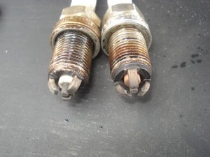

    В архиве логи и диаграммы 3-х поездок по 50км и отдельно диаграмма работы лямда зонда. После второй поездки были поставлены новые свечи.
    1. До замены свечей если втопить педаль то где-то после 3000 оборотов движок начинал подергиваться. Сейчас вроде такого нет. Свечи были BERU по 200р. штука. Отъездил наверное тыщ 25-30. Поставил NGK по 250р штука.
    Прилагаю фото свечей, те что с красным изолятором - результат езды на дешевом бензине, поменял на старые, та что слева. Результат тот же. Вот и пришлось поставить новые.
