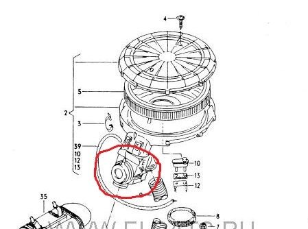

    У меня сейчас 12 гдето по городу. Я думаю уменьшить его до 10-10.5. Надо флейту сделать, а то с низов не едет, устранить подсосы воздуха, почистить вентиляцию картера и заслонку, сделать адаптацию и почистить ошибки) Короче всего ничего. Все необходимое купил, жду когда привезут и когда немного потеплеет.
  8. motogti
    motogti Живу я здесь
    7 июл 2007
    1.375
    Audi A6 C6 3.0TDI CDYA
    Грибок на привод флейты можно взять от карбюраторной бочки. У нее есть привод заслонки холодного\горячего воздуха. Ход тяги примерно 3 см. Цена вопроса я думаю рублей 300-500 на разборке.

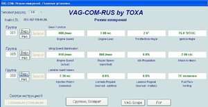

    Сделал диагностику, показатели близки к идеальным, снимал впускной коллектор - ни капли масла, и ДЗ абсолютно чистая за 20тыс.км. - результат работы моей модифицированной системы ВКГ (описание ее есть в предыдущей теме адрщиков).
    П.С. чем сильнее у вас отличается аддитив и мультипликатив от нуля, тем выше расход...

    аддитив и мультипликатив - он в минусах
    -0.8 -0.8
    и расход на хх 0.84 л
    Это не много?
  16. SpeedyRacer
    SpeedyRacer Завсегдатай
    15 апр 2008
    767
    Q7 4M 3.0TFSI
    нет у меня в плюсе, если минус, то знак бы был. 0,84 л в час - норм

    Только домой прибился( Блин после бочки, этот двигатель такое очучение что инопланетяне придумали..все настолько близко, плотно, множество трубочек и тд. С 15-00 до 21-20 делал...
    Что сделал: снял впуск, почистил ВКГ(резиночку зеленую не менял, намазал герметик), почистил дроссель и попутно мелочевку.
    Разобрал Грибок привода флейты-поставил ремкомплект. Что там немцы говорят что это НЕразборный элемент, все ПРЕКРАСНО разобралось с помощью всего одно отвертки) На мембране 2 дырочки и она оказалась номерная. Надо будет пробить этот номерок.

    Насчет аддитив и мультипликатив- что это за показатель? Я выше ошибся-там первое значение -7.8 а второе -0.8 (именно минус)- что эт значит?
