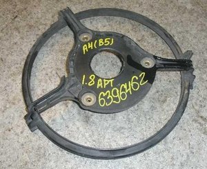

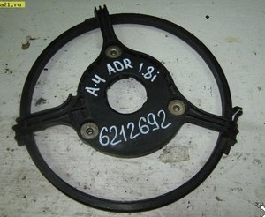

    Не подскажете, кронштейн крепления вентилятора от двигателя APT подойдет на ADR? Диаметры у них одинаковые?

    сложно прям так сказать, если размеры подходят, то почему нет? если сильно надо, то крепёжку можно и переделать..

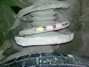

    Лёхан 1 жёлтая, 2 розовых

    Извиняюсь... На жестость подвески не жалуешься?

    #5556 LancerEvoVII, 5 фев 2012
    да мягкая она)) со старыми стойками лежака проезжаешь несколько раз вверх низ, с новыми все норм!) вот только на днях что-то застучала, ее ставили не прокачав((
    вопрос: если машина на подъемнике провисела порядка 2 часов, это решает вопрос с прокачкой??

    Большое спасибо :beer:

    Нет, не решает. Надо хотя бы несколько раз прокачать просто от упора до упора.

    Лёхан на здоровье :beer:
    Alexey 64 им уже кранты? в такую погоду фиг снимешь) а гаража нет(((((

    Вовсе необязательно, особенно если в я мы не влетал сразу после установки.
    Можно и не снимать сам картридж, опору только снять(отбойник итп) и просто прокачать вверх вниз до упора несколько раз.
