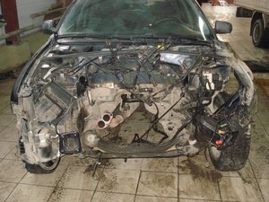

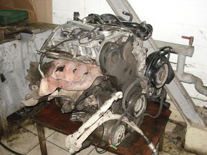

  15. Sup76
    Sup76 Завсегдатай
    27 янв 2009
    561
    A4/B5 1.8 ADR 98г.

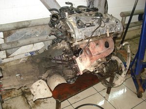

    Как все запущено... Может поэтому она на 10000км 3-4 литра масла жрала. Похоже прокладка гидронатяжителя, сальник коленвала спереди. Правильно?
    Ремонт оей-ей, только за работу наверное возьмут тыщ 80, если не больше. Запчастей пока куплено на 50т. Может еще по мелочи 15т. наберется.
    Я правильно думаю что страховая полностью оплатит работы по ремонту?
    Заказывал с разборок в Москве.

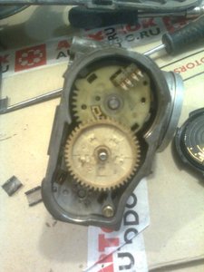

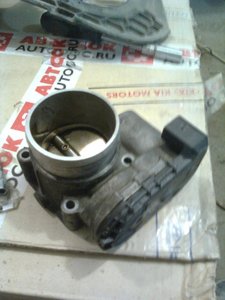

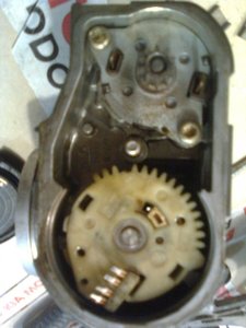

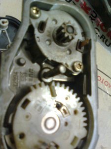

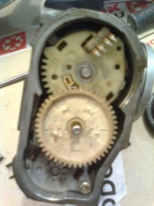

  20. a311
    a311 Bad e-mail
    13 фев 2009
    45
    Audia6c5 avant1.8t
    подскажите , кто нибудь сталкивался с таким. в процессе езды заглох и больше не завелся. ваг ком показал ошибки дроселя ,штук 6. при разборе нашел причину. сломался зуб механизма и заклинил. все на фото. нет ли ни у кого на з.ч старого дроселя.
