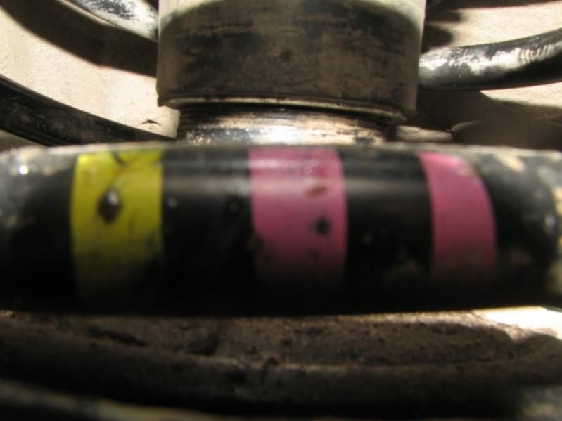

    Audi A6 1.8 ADR 96
    У меня такая же маркировка на пружинах. Фотку загрузить не получается.

    A6
    Спасибо, что посмотрел :beer:
    Неужели у нас и правда пружины спорт :shock:

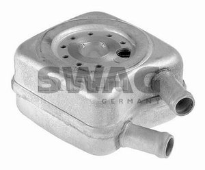

  9. Gekko
    Gekko Участник форума
    22 сен 2007
    118
    A4 8D/B5 95г. ADR
    Всем привет, это опять я, на зелёной развалюхе)
    Вопрос к знатокам по системе смазки)) Своего опыта пока мало(
    Давление масла в системе при прокрутке стартером поднимается за 9сек, с 0 до 6.3 бар. Насколько я знаю это слишком много?
    Масло новое, маслонасос новый, каналы промыты. За исключением этого радиатора(при чистке его пропустил, думал новым маслом промоется:laugh:)
    Может ли он быть причиной такого высокого давления?

    Я так понимаю что спорт подразумевает заниженый клиренс. Однако у меня довольно большой дорожный просвет. Ни каких проставок и тому подобное нет. Друзья владельцы А6 завидуют мне. Блин завтра ради интереса гляну как у друга. У него колесо на равне с аркой крыла. А у меня пачка сигарел влазеет.
  11. Лёхан
    Лёхан I'm here for a long time
    10 янв 2007
    11.943
    Тунис
    A6
    Есть спорт стандартной высоты, есть с занижением.

    для подвески с пакетом плохих дорог характерна жесткость. Но и еще многое зависит какие стойки стоят! На B5 у меня была подвеска для плохих дорого и меняны передние стойки были, так очень жестко было! Сейчас на B5+ у меня такая же подвеска но стойки родные стоят еще, так такая мягкость что мне по первой аж укачивало)))
    Если хочешь магкости на этой подвески с учетом убитых родных стояк, ставь SACHS 557 839 "Advantage" :thumbup:

    На его подвеску SACHS 557 839 "Advantage" никаким боком не подайдут.

    Ну вообще то меня моя подвеска полностью устраивает. Стойки Кояба великолепны. Трудятся уже два года.

    Кстати Лёхан,сегодня посмотрел пружины у друга на А6. У него две риски,желтая и красная. Подвеска ощутимо мягче чем у меня.

    Леша, это почему? У него же В5-ый кузов! А то что пружины для плохих дорог это не препятствие :thumbup:

    У Graitis С4 кузов.
