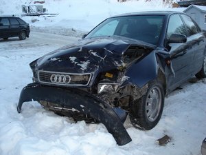

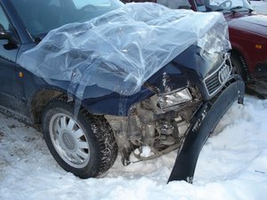

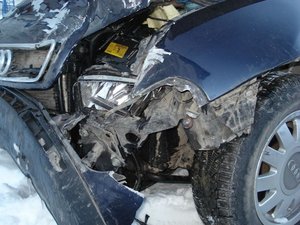

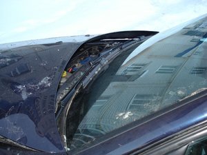

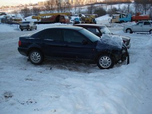

    Ну вот фотки кое какие сделал. Вроде не так страшно. Лонжероны, те что должны поглощать энергию удара похоже основную часть на себя взяли. Движок цел, сидит на месте, до него не дошло. Насколько я смог увидеть через щель. Капот не открывается. Думаю в хороший сервис отдать. В гаражи ни-ни. Наверное не меньше 50000 обойдется.
    А протаранил он Ауди-80. Шоб их поменьше на дорогах было, давно пора уже на лом, срок вышел.
