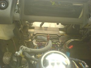

    Торпеду пришлось снять((

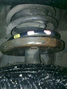

    Muni, LancerEvoVII, xtremist, к вам просьба, посмотрите пожалуйста какие цветовые метки на передних пружинах у вас на машинах. Их видно прямо из под крыла. У меня с соклубнем нашим, сомнение появилось одно по поводу правильности подвески.
    з.ы.
    вот так они выглядят.
    http://www.audi-club.ru/forum/picture.php?albumid=2136&pictureid=16467
    или так

  6. LancerEvoVII
    LancerEvoVII Завсегдатай
    20 дек 2009
    508
    A6/C4 1.8 ADR 96г.
    Завтра отпишусь, правда стойки менялись 1 раз, так что на счет правильности не уверен((

  8. Muni
    Muni Bad e-mail
    24 май 2009
    1.447
    Audi A4/B6 2.0
    Не смотрел. Сажусь темно, выхожу темно. Помоему у меня нет меток, по крайней мере я их не замечал.
