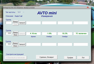

    Ошибок нет. по без системности согласен, ибо пользоваться то прогой научился а вот понять по ним что либо не могу (образование не то) чую по поведению машины что с ней неладное творится (хотя и заводится нормально и вроде едет нормально, но как только тапок прижимаешь сразу чувствуется что машина тупит). подскажи пжлст по каким группам логи снимать чтобы понять можно было....к сожалению пока по тем темам добиться ответа не можу...видимо праздники о себе дают знать.

    sergei_b5 ну тогда для начала смотрите показания аддитива и мультипликатива 8 группа в двигателе 2 и 3 колонки

    Посмотреть то посмотрю....вот только я вряд-ли пойму по их значениям есть ли проблем или нет...

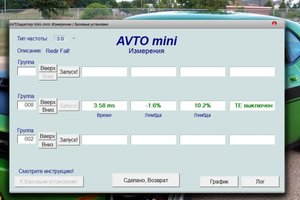

    снял 8группу.

    Мультипликатив 10%- обеднение смеси при частичных нагрузках. Давление топлива на ходу полезно проверить прежде всего-может сетка забилась. Ну и первые три группы сними на хх.
